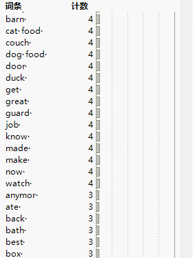

6. 点击“‘调查回答’的文本分析器”旁边的红色小三角并选择词条选项 > 词干处理 > 处理所有词条的词干。
7. 在“短语列表”表中,选择 cat food 和 dog food,右击选定内容,然后选择添加短语。
词条 cat food 和 dog food 包含在词条列表中。
8. 在“词条列表”报表中向下滚动,找到 cat 和 dog food 条目。
您可以看到每个短语出现了四次。
图 12.3 修改和滚动后的词条列表
Term List after Modifications and Scrolling
在短语列表中,cat food 和 dog food 是灰色的,因为它们现在在本地被视为该“文本分析器”报表中的词条。

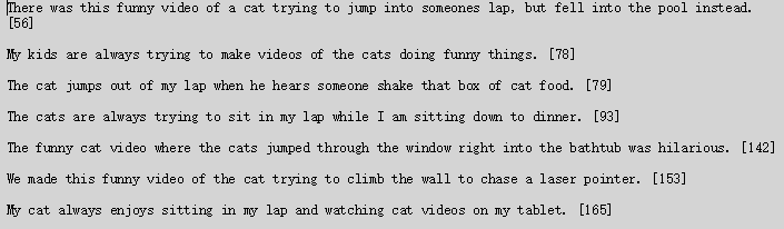

11. Image shown here选择左侧 SVD 图中的七个最右侧的点。
这七个点表示与其他点不聚类在一起的调查回答。为了进一步调查该聚类,您阅读了这些响应的文本。
12. Image shown here点击左侧 SVD 图上方的显示文本按钮。
图 12.5 选定文档的文本
Text of Selected Documents
显示一个窗口,它包含选定点所表示的七个文档的文本。这些调查回答是类似的,它们都具有“funny”、“cat”和“video”的某些组合。这些文档与其余文档相比,其第一个奇异向量的正值更大。这些较大值指示在该维上它们与其余文档不同。
