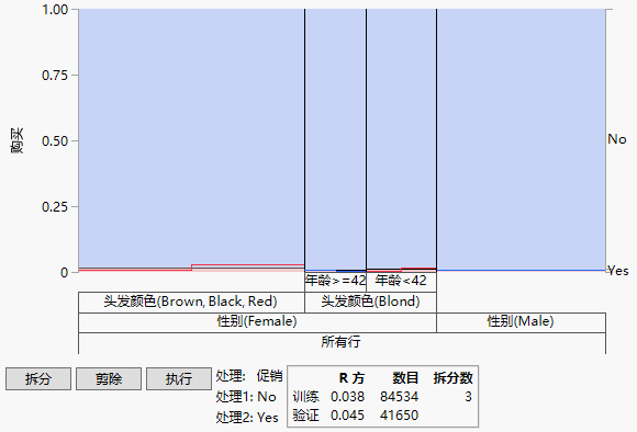

5. 在显示的报表中的图形下方,点击执行。
基于验证集的最优拆分数确定为 3。请注意,左垂直尺度已锁定,以便保持右垂直轴上显示的结果的总体比率。
图 6.2 三次拆分后的图形
Graph after Three Splits
图中的右侧垂直轴指示购买的比例比不购买的比例小。该图形显示购买的提升发生在具有黑色、红色或棕色头发的女性群体中或具有金发的更年轻的女性(年龄 < 42)会员中。对于男性会员和年龄更大的淡黄色头发的女性会员(年龄 ³ 42),促销具有负面影响。

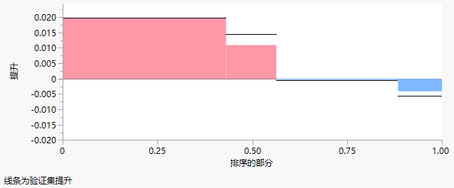

6. 点击“‘购买’的提升模型”红色小三角并选择提升图形。
图 6.3 提升图形
Uplift Graph
请注意,对于后面的两组测试对象(男性组和年龄 ³ 42 的非金发的女性组),促销具有负面影响。“提升图形”中显示的水平线绘制了验证集的图形。具体来说,首先根据验证集对决策树进行评估,然后“提升图形”根据估计的提升值构造提升图形。
