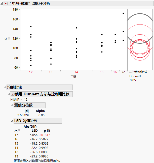

图 6.19 “带控制组的 Dunnett 检验”比较环的示例
Example of With Control, Dunnett’s Comparison Circles
使用比较环或“LSD 阈值矩阵”中的结果,您可以得出结论:水平 17 是唯一与控制水平 12 存在显著差异的水平。
