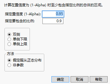

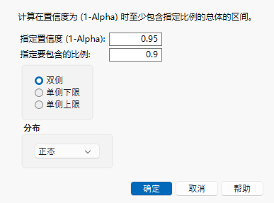

图 3.21 “容许区间”窗口
The Tolerance Intervals Window
6. 保持默认选择,然后点击确定。

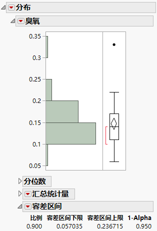

图 3.22 “容许区间”报表的示例
Example of a Tolerance Interval Report
在本例中,根据容许区间下限值和容许区间上限值,您有 95% 的把握确信至少 90% 的总体介于 0.057035 和 0.236715 之间。
