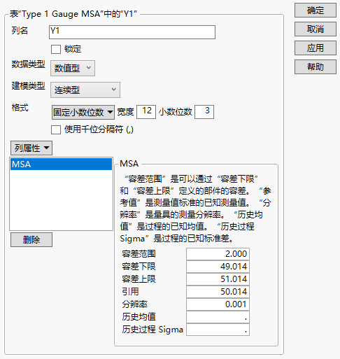

1. 选择帮助 > 样本数据文件夹,然后打开 Variability Data/Type 1 Gauge MSA.jmp。
2. 在数据表的“列”部分中,点击 Y1 旁边的星号并选择 MSA。
图 5.2 MSA 列属性
MSA Column Property
Y1 列具有 MSA 列属性,其中包含在 1 型量具分析中使用的元数据。元数据中包含过程质量变量的容差规格、测量值分辨率以及参考值或已知值。在本例中,参考值为 50.014。
3. 点击取消以关闭“列信息”窗口。

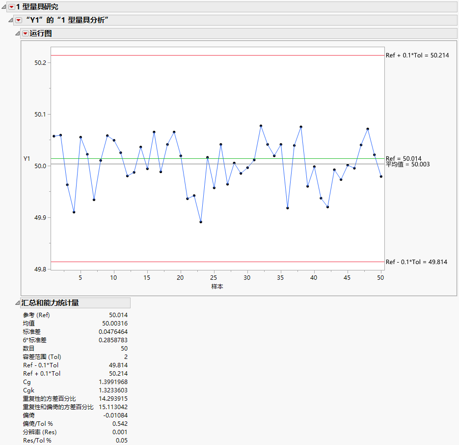

4. 选择分析 > 质量和过程 > 测量系统分析。
5. 确保“MSA 方法”设置为“1 型量具”。
6. 在“显示 1 型量具元数据输入对话框”中,选择若需要。
7. 选择 Y1 并点击Y,响应。
8. 点击确定。
9. 点击“运行图”红色小三角并选择显示均值。
图 5.3 “‘Y1’的‘1 型量具分析’”报表
Type 1 Gauge Analysis for Y1 Report
运行图显示,观测到的测量值的均值接近参考标准,所有测量值均在容差百分比*容差范围的结果以内。运行图还显示测量值的变异性。要了解测量值变异性,请查看“汇总和能力统计量”表。Cg 和 CgK 的值分别为 1.399 和 1.323。这些值接近理想的 Cg 和 CgK 值(1.33 或更大)。因此,该测量系统被视为可重复。
