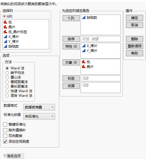

3. 在“数据格式”旁边的列表中,选择数据被堆叠。
针对堆叠数据的更多选项显示在启动窗口中。
4. 选择缺陷数并点击 Y,列。
5. 选择 X_裸片和 Y_裸片并点击特性 ID。
6. 选择批和晶片并点击对象 ID。
7. 选择添加空间测度。
图 13.7 完成的“聚类”启动窗口
Completed Clustering Launch Window
8. 点击确定。

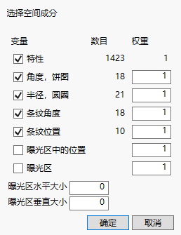

图 13.8 “空间成分”窗口
Spatial Components Window
缺陷数在 1423 个位置进行的测量,因此有 1423 个特性变量。
9. 点击确定接受“空间”窗口中的选择。

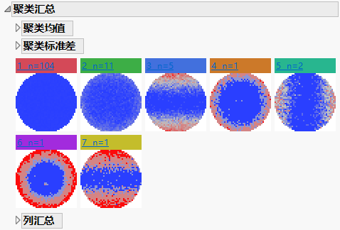

图 13.9 “聚类汇总”报表
Cluster Summary Report
晶片图指出每个聚类的缺陷数空间性质。“聚类 1”包含 104 个晶片,它们的缺陷数较少,缺陷均匀分布在晶片中。“聚类 3”有 5 个晶片,缺陷集中在上半圆和下半圆的两端处。您可以在聚类分析生成的数据表中查看各晶片及其 Hough 空间映射的图。请参见空间测度的统计详细信息。
