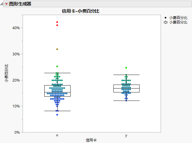

1. 点击图形 > 图形生成器。
2. 将信用卡拖到 X 轴。
3. 将小费百分比拖到 Y 轴。
4. 按住 Shift 键并点击“箱线图”元素 Image shown here。
5. 点击完成。
同样,该步骤尚未记录在“工作流生成器”中。
图 12.3 “信用卡类型-小费百分比”的图形生成器
Graph Builder For Tip Percentage by Credit Card Type
6. 为了确认图形已完成,关闭“图形生成器”窗口。
