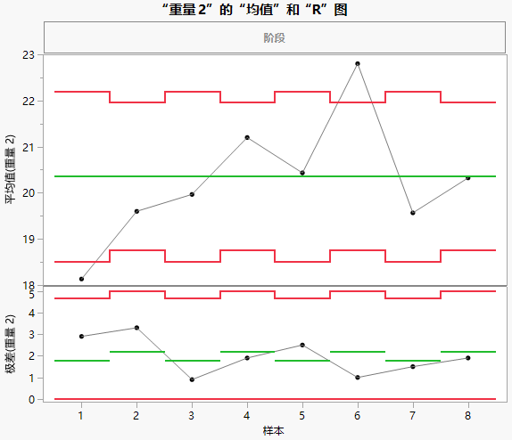

图 3.20 子组大小变化的均值图和 R 图
XBar and R Charts for Varying Subgroup Sizes
重量 2 的数据中有若干缺失值,所以图中有不规则的限值。尽管每个样本的观测数相同,但样本 1、3、5、7 均包含缺失值。

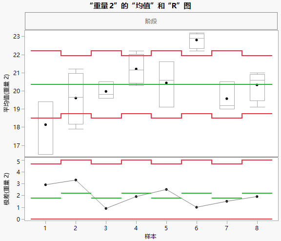

您可以切换到查看每个样本处的箱线图,而不是查看连接每个样本平均值的线条。
5. 在点[1] 分级显示项中,取消选择显示连接线选项。
6. 在点[1] 分级显示项中,选择箱线图选项。
图 3.21 包含箱线图的均值和 R 图
XBar and R Chart with Box Plots
