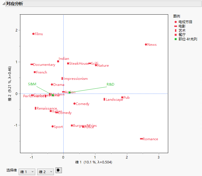

图 7.6 具有补充变量的 MCA 报表
MCA with Supplementary Variable Report
从图中可以看出,R&D(研究和开发)和 S&M(销售和营销)员工所对应的数据点非常接近。我们认为这意味着没有由于员工工作职能的原因,其在偏好方面有很大的差异。换句话说,员工的工作角色并不是影响其偏好的显著因子。
