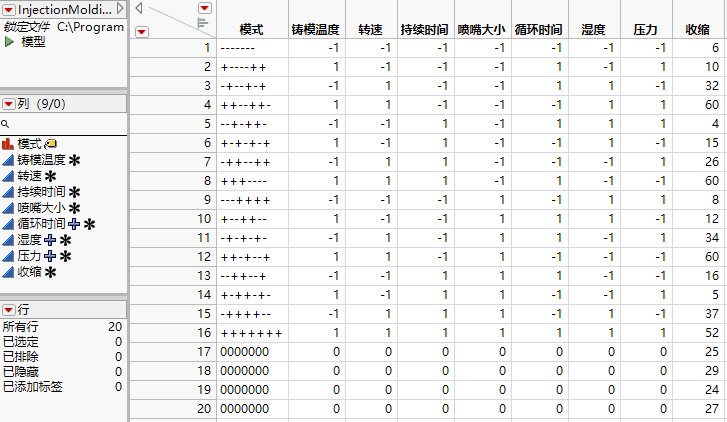

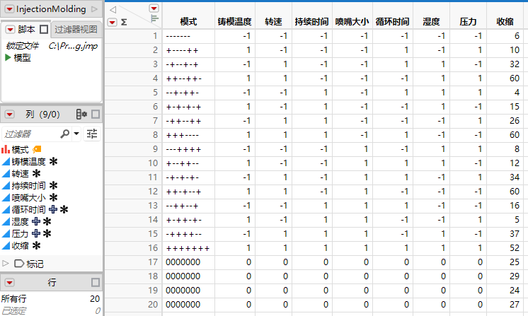

本例演示如何拟合设计实验数据的对数线性方差模型。数据表包含来自 7 因子 27-3 部分析因设计的实验结果,该设计添加了四个中心点。初步调查已确定响应均值似乎只随前两个因子铸模温度和转速变化,方差则受持续时间影响。
图 11.1 注塑成型数据
Injection Molding Data
1. 选择帮助 > 样本数据文件夹,然后打开 InjectionMolding.jmp。

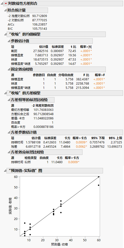

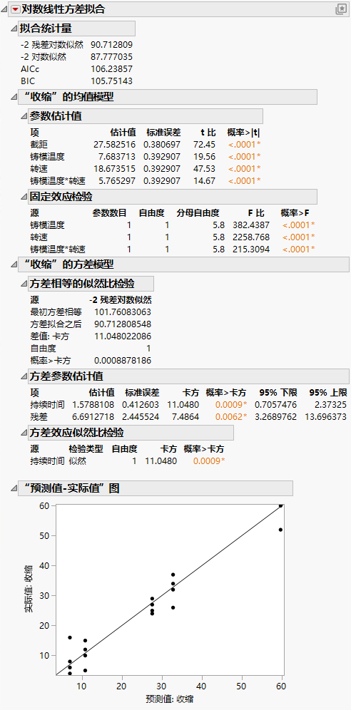

图 11.2 “对数线性方差”报表窗口
Loglinear Variance Report Window
“‘收缩’的均值模型”报表给出均值模型的参数,“‘收缩’的方差模型”报表给出方差模型的参数。
