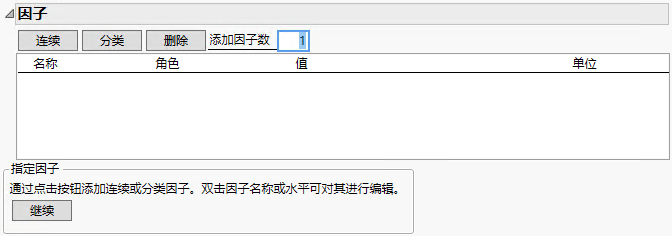

因子
在“因子”部分中添加确定性设计因子。
图 8.7 因子
Factors
“因子”部分包含以下按钮。
连续
输入在添加因子数中指定的连续因子数。
分类
输入在添加因子数中指定的名义型因子数。
删除
删除选定的因子。
添加因子数
添加给定类型的多个因子。输入要添加的因子数并点击“连续”或“分类”。重复执行添加因子数,添加不同类型的多个因子。
提示:填写完“因子”面板后,从红色小三角菜单中选择“保存因子”。这将在数据表中保存因子名称和值,以便将来重新加载。请参见确定性筛选设计选项。
