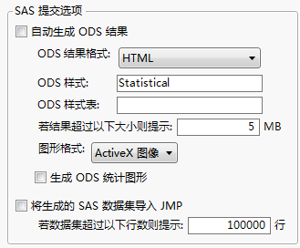

图 3.64 “首选项”中的“SAS 提交选项”
SAS Submit Options in Preferences
3. 选择自动生成 ODS 结果选项。
4. 从 ODS 结果格式列表中,选择要采用哪种格式生成 ODS 结果:HTML、PDF、RTF 或 JMP 报表。
5. (可选)您可以使用其他选项指定一种样式或样式表,对结果设置格式或为生成的图形设置格式。请参见“用于更新 JMP 的首选项”。
