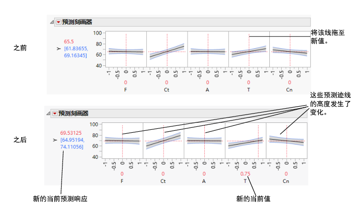

在解释预测刻画时需要注意几个要点:
• 可以通过预测迹线的陡峭程度在一定程度上评估因子的重要性。若模型具有曲率项(如平方项),则迹线可能是曲线。
• 若更改某个因子的值,该因子的预测迹线不受影响,但所有其他因子的预测迹线可能更改。Y 响应线必须穿过预测迹线与其当前值线的交点。
注意:若模型中有交互作用效应或叉积效应,预测迹线将随着您更改其他项的当前值而发生斜率和曲率偏移。这就是交互作用的含义。若没有任何交互作用效应,迹线只会发生高度变化,斜率或形状不会发生变化。

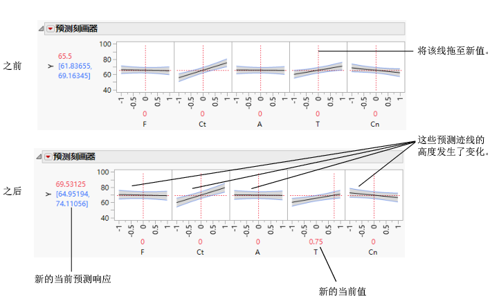

图 2.3 将一个因子的值从 0 改为 0.75
Changing One Factor from 0 to 0.75
