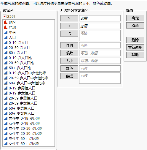

通过选择图形 > 气泡图可启动“气泡图”平台。
图 5.4 “气泡图”启动窗口
The Bubble Plot Launch Window
Y,X
Y 列和 X 列分别变为图中气泡的 y 坐标和 x 坐标。这些值既可以是连续值,也可以是分类值(名义型或有序型)。
ID
ID 变量标识应聚合并显示为单个气泡的行。每个气泡的默认坐标都是 x 和 y 的平均值,每个气泡的默认大小是所有聚合成员的大小之和。请参见指定两个 ID 变量。
时间
为每个唯一的时间段保持单独的坐标、大小和颜色。气泡图为单个时间段显示这些值。例如,若时间列包含年,气泡图将更新以显示各年数据。请参见指定“时间”变量。
频数
使用 ID 变量聚合气泡时计算权重。
注意:忽略负频数值。
大小
控制气泡的大小。气泡面积与大小值成比例。设定了最小气泡大小,这样即便大小值为零,气泡仍然可见。若将大小留空,默认气泡大小将与时间和 ID 组合中包含的行数成比例。
颜色
根据选定变量对气泡着色。若选定变量为分类变量(名义型或有序型),则为每个类别指定不同颜色。若选定变量为连续变量,则使用颜色梯度。您可以通过选择“文件”>“首选项”>“图形”并在“颜色主题”面板中进行选择来设置颜色主题的首选项。
依据
将某列置于此处可为变量的每个水平生成单独的气泡图。
点击确定后,将显示“气泡图”报表窗口。
