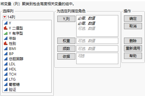

通过选择分析 > 聚类 > 聚类变量来启动“聚类变量”平台。
图 17.3 “聚类变量”启动对话框
Cluster Variables Launch Dialog
有关“选择列”红色小三角菜单中选项的详细信息,请参见《使用 JMP》中的““列过滤器”菜单”。
Y,列
要聚类的变量。变量必须是数值型和连续型。
权重
一列,该列的数值为分析中的每一行都分配一个权重。
频数
一列,列中的数值为分析中的每行分配一个频数。
依据
一列,其水平定义不同的分析。对于指定列的每个水平,都分析相应行。结果显示在不同的报表中。若分配了多个“依据”变量,则为“依据”变量水平的每个可能组合生成单独分析。
