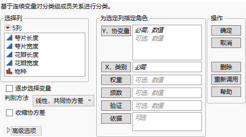

启动“判别”平台
通过选择分析 > 多元方法 > 判别来启动“判别”平台。
图 5.3 Iris.jmp 的“判别”启动窗口
Discriminant Launch Window for Iris.jmp

Y,协变量
包含用于将观测分为各个类别的连续变量的列。
X,类别
包含将观测归入其中的类别或组的列。
