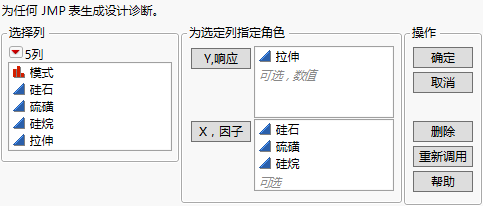

图 16.10 “评估设计”启动窗口
Evaluate Design Launch Window

启动窗口包含以下按钮:
Y,响应
输入一个或多个响应列。响应的输入是可选的。评估设计时不使用响应值。响应必须是数值。
X,因子
输入因子列。因子可以为任意数据类型或建模类型。
