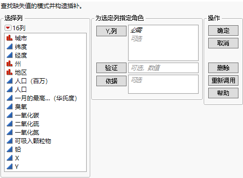

通过选择分析 > 筛选 > 探索缺失值启动“探索缺失值”平台。
图 22.4 “探索缺失值”启动窗口
Explore Missing Values Launch Window
有关“选择列”红色小三角菜单中选项的详细信息,请参见《使用 JMP》中的““列过滤器”菜单”。
Y,列
指定要分析的列。每列都必须具有“数值”建模类型。
验证
指定用于某些插补方法的验证列。
依据
一个或多个列,其水平定义不同的分析。对于指定列的每个水平,都使用您已经指定的其他变量分析相应行。结果显示在不同的报表中。若指定了多个“依据”变量,将为“依据”变量水平的每种可能组合生成单独的报表。
