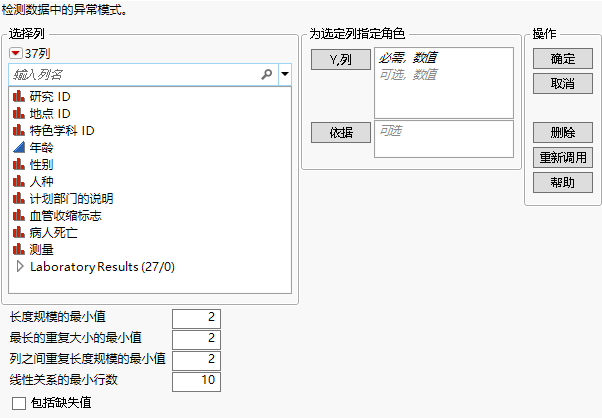

通过选择分析 > 筛选 > 探索模式启动“探索模式”平台。
图 23.4 “探索模式”平台启动窗口
Explore Patterns Platform Launch Window
有关“选择列”红色小三角菜单中选项的详细信息,请参见《使用 JMP》中的““列过滤器”菜单”。
Y,列
分配要分析的列。变量必须是数值型和连续型。
依据
分配一个或多个列,这些列的水平用于定义单独的分析。对于指定列的每个水平,都使用您已经指定的其他变量分析相应行。结果显示在不同的报表中。若指定了多个“依据”变量,将为“依据”变量水平的每种可能组合生成单独的报表。
长度规模的最小值
为要报告为一段长度的序列指定一行中的最小值数。
最长的重复大小的最小值
指定序列的最小长度,以便将其报告为列中的重复序列。
列之间重复长度规模的最小值
指定序列的最小长度,以便将其报告为列间的重复序列。
线性关系的最小行数
指定用于检测跨行组的列之间的线性关系的最小行数。
注意:最小行数必须大于等于 3。
包括缺失值
指定在模式检测中包含缺失值。
