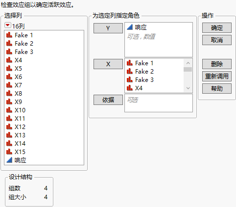

图 28.4 “拟合组正交超饱和”启动窗口
Fit Group Orthogonal Supersaturated Launch Window
Y
一个或多个数值响应变量。
X
两水平连续或分类因子。由于该平台使用 GOSSD 的独特结构执行分析,这些因子必须定义 GOSSD。
