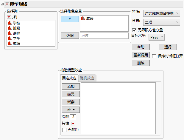

通过以下方式启动“广义线性混合模型”特质:选择分析 > 拟合模型,输入一个或多个 Y 列,然后从特质菜单选择广义线性混合模型。
Image shown here“拟合模型”启动窗口
您可以指定带有固定效应、随机效应或固定与随机效应组合的模型。还可以指定响应变量的分布。启动窗口中的选项根据您所指定的模型的性质而有所不同。有关“选择列”红色小三角菜单中选项的详细信息,请参见《使用 JMP》中的““列过滤器”菜单”。
使用“广义线性混合模型”特质拟合模型时,您可以允许无界限方差分量。这意味着具有负估计值的方差分量不被报告为零。默认选定该选项。若您关注的是固定效应,则它应保持选定状态,因为将方差估计值的边界定为零将导致固定效应检验发生偏倚。有关“无界限方差分量”选项的详细信息,请参见“负方差”。
图 9.6 选择了“广义线性混合模型”的“拟合模型”启动窗口
Fit Model Launch Window with Generalized Linear Mixed Model Selected
有关对所有特质通用的“拟合模型”窗口各方面的详细信息,请参见“模型规格”。有关“选择列”红色小三角菜单中选项的详细信息,请参见《使用 JMP》中的““列过滤器”菜单”。这里提供“广义线性混合模型”特质特有的信息。
