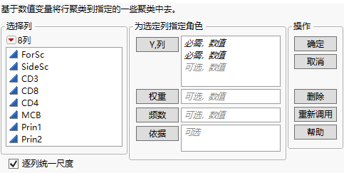

通过选择分析 > 聚类 > K 均值聚类来启动“K 均值聚类”平台。
图 14.6 “K 均值聚类”启动窗口
K Means Cluster Launch Window
有关“选择列”红色小三角菜单中选项的详细信息,请参见《使用 JMP》中的““列过滤器”菜单”。
Y,列
用于对观测聚类的变量。
注意:K-均值聚类仅支持数值列。

启动窗口选项
逐列统一尺度
独立于其他列调整每列的尺度。在变量不共享相同的测量值尺度,而您不希望一个变量支配聚类过程的情况下使用。例如,一个变量具有介于 0 和 1000 之间的值,而另一个变量具有介于 0 和 10 之间的值。在这种情况下,您可以使用该选项,以便聚类过程不被第一个变量所支配。
当您点击“确定”时,“控制面板”随即显示。请参见“迭代聚类”报表。
