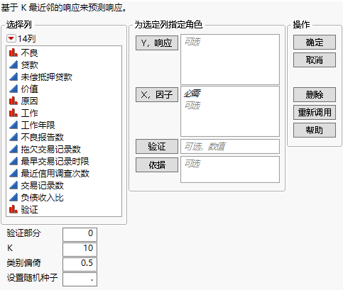

通过选择分析 > 预测建模 > K 最近邻启动“K 最近邻”平台。
图 7.4 “K 最近邻”启动窗口
K Nearest Neighbors Launch Window
有关“选择列”红色小三角菜单中选项的详细信息,请参见《使用 JMP》中的““列过滤器”菜单”。
“K 最近邻”启动窗口提供以下选项:
