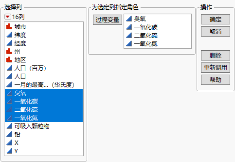

通过选择分析 > 质量和过程 > 管理限值启动“管理限值”平台。
图 17.3 “管理限值”启动窗口
Manage Limits Launch Window
有关“选择列”红色小三角菜单中选项的详细信息,请参见《使用 JMP》中的““列过滤器”菜单”。
过程变量
包含测量值的过程数据列。这些列的数据类型必须是“数值”。
