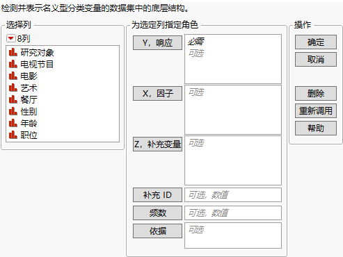

通过选择分析 > 多元方法 > 多重对应分析启动“多重对应分析”平台。
图 7.4 “多重对应分析”启动窗口
Multiple Correspondence Analysis Launch Window
有关“选择列”红色小三角菜单中选项的详细信息,请参见《使用 JMP》中的““列过滤器”菜单”。
Y,响应
指定要分析的分类列。在 MCA 中,您通常关注变量之间的关联,但是没有明确的“解释”和“响应”变量。
X,因子
分配一个或多个要用作因子或解释变量的分类列。
注意:将某个对象 ID 列用作单个 X 来获取个人得分。
Z,补充变量
指定要用作补充变量的列。您对这些变量和响应的关系感兴趣,但进行计算时并不把它们包括在内。补充变量用于改进数据解释。
补充 ID
指定列用于标识不包含在分析计算中的行。“补充 ID”列通常具有值 1 或 0。与 ID 0 关联的行被视为补充行。若补充行中的 X 或 Y 变量水平在非补充行中并未出现,则忽略“补充 ID”列。
注意:一次只能指定“补充 ID”或“Z,补充变量”角色中的一种。
频数
指定一个频数变量。该选项适用于汇总数据。
依据
为“依据”变量的每个水平生成单独报表。若指定了多个“依据”变量,将为“依据”变量水平的每种可能组合生成单独的报表。
注意:“多重对应分析”平台处理缺失值的方式不同于其他许多 JMP 平台。该分析使用行中的所有非缺失单元格对。它不会从计算中删除整个行。
