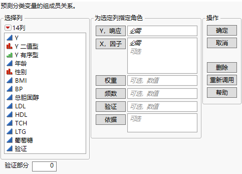

通过选择分析 > 预测建模 > 朴素 Bayes 来启动“朴素 Bayes”平台。
图 8.6 “朴素 Bayes”启动窗口
Naive Bayes Launch Window
有关“选择列”红色小三角菜单中选项的详细信息,请参见《使用 JMP》中的““列过滤器”菜单”。
“朴素 Bayes”启动窗口提供以下选项:
Y,响应
其值为相关类的分类响应列。
X,因子
分类或连续预测变量列。
权重
一列,该列的数值为分析中的每一行都分配一个权重。
频数
一列,该列的数值为分析中的每一行都分配一个频数。
验证
用于定义验证集的数值列。该列应包含至多三个非重复值。
‒ 若该列有三个唯一值,则:
具有最小值的行用于训练集。
具有中间值的行用于验证集。
具有最大值的行用于测试集。
‒ 若该列有两个唯一值,则仅使用训练集和验证集。
‒ 若验证列有三个以上的水平,则包含最小三个值的行定义验证集。其他所有行都从分析中排除。
“朴素 Bayes”平台使用验证列来训练和评估模型。有关验证的详细信息,请参见“JMP 建模中的验证”。
若在“选择列”列表中没有选择任何列的情况下点击“验证”按钮,您可以向数据表添加一个验证列。有关“生成验证列”实用工具的详细信息,请参见“生成验证列”。
依据
一个或多个列,其水平定义不同的分析。对于指定列的每个水平,都使用您已经指定的其他变量分析相应行。结果显示在单独的报表中。若指定了多个“依据”变量,将为“依据”变量水平的每种可能组合生成单独的分析。
验证部分
要用作验证集的数据部分。
注意:若未在启动窗口中指定一个“验证”列或“验证部分”且有排除的列,则将这些行作为验证集处理。有关验证的详细信息,请参见“JMP 建模中的验证”。
