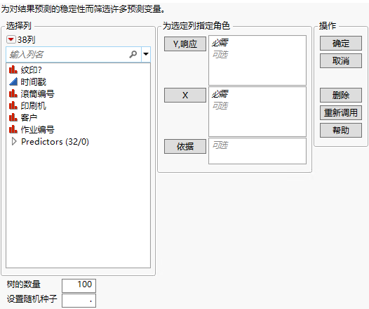

通过选择分析 > 筛选 > 预测变量筛选来启动“预测变量筛选”平台。
图 25.3 “预测变量筛选”启动窗口
Predictor Screening Launch Window
有关“选择列”红色小三角菜单中选项的详细信息,请参见《使用 JMP》中的““列过滤器”菜单”。
Y,响应
响应列。
X
预测变量列。
依据
一个或多个列,其水平定义不同的分析。对于指定列的每个水平,都使用您已经指定的其他变量分析相应行。结果显示在不同的报表中。若指定了多个“依据”变量,将为“依据”变量水平的每种可能组合生成单独的报表。
树的数量
Bootstrap 森林法中的决策树的数目。
设置随机种子
设置拟合过程中使用的起始值的种子。若您要重现分析,“设置随机种子”很有用。若您设置一个随机种子并保存脚本,该种子将自动保存在脚本中。
