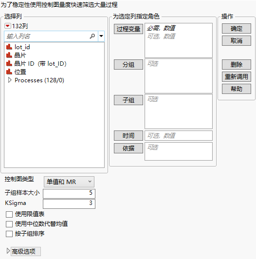

图 8.5 “过程筛选”启动窗口
Process Screening Launch Window
有关“选择列”红色小三角菜单中选项的详细信息,请参见《使用 JMP》中的““列过滤器”菜单”。
启动窗口角色
过程变量
