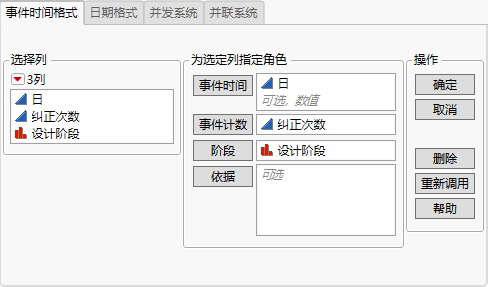

通过选择分析 > 可靠性和生存 > 可靠性增长来启动“可靠性增长”平台。
图 11.6 “可靠性增长”启动窗口
Reliability Growth Launch Window
有关“选择列”红色小三角菜单中选项的详细信息,请参见《使用 JMP》中的““列过滤器”菜单”。
该启动窗口为以下四种数据格式各包含一个选项卡:“事件时间格式”、“日期格式”、“并发系统”和“并联系统”。
• “日期格式”假定使用日期/时间格式记录时间,用来指示一个绝对日期或时间。在“日期格式”选项卡上,为一个或多个时间列分配“时间戳”角色。
• 其他三种数据格式假定将时间记录为时间单位数,例如自系统最初启动以来的天数或小时数。检验开始时间假定为时间 0。在“事件时间格式”选项卡上,为一个或多个时间列分配“事件时间”角色。
