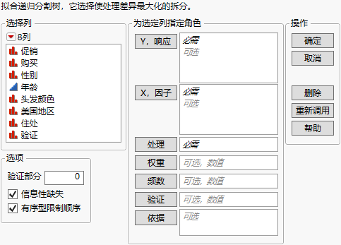

通过选择分析 > 消费者研究 > 提升启动“提升”平台。
图 6.4 “提升”平台启动窗口
Uplift Platform Launch Window

Y,响应
分配一个或多个要分析的列。
X,因子
分配一个或多个要用作因子的列。
处理
分配一个分类处理列。若处理列包含两个以上水平,则将第一个水平视为一个处理水平,其余水平合并为第二个处理水平。
权重
分配一个数值列,其中包含数据表中每个观测的权重。仅当行的权重大于零时才在分析中包含该行。
频数
指定一个频数变量。这对于汇总数据很有用。
验证
分配用于定义验证集的数值列。该列应包含至多三个非重复值。
‒ 若有两个值,较小的值定义训练集,较大的值定义验证集。
‒ 若有三个值,这些值按大小递增的顺序定义训练集、验证集和测试集。
‒ 若验证列有三个以上的水平,则包含最小三个值的行将定义验证集。其他所有行都从分析中排除。
“提升”平台使用验证列来训练和调整模型,或训练、优化和评估模型。有关验证的详细信息,请参见《预测和专业建模》中的“JMP 建模中的验证”。
若在“选择列”列表中没有选择任何列的情况下点击“验证”按钮,您可以向数据表添加一个验证列。请参见《预测和专业建模》中的“生成验证列”。
依据
为“依据”变量的每个水平生成单独报表。若分配了多个“依据”变量,则为“依据”变量水平的每个可能组合生成单独报表。
验证部分
要用作验证集的数据部分。输入 0 和 1 之间的值。
信息性缺失
若选定,则支持对分类预测变量进行缺失值分类,并支持对连续预测变量进行缺失值的信息性处理。
有序型限制顺序
若选定,对于有序变量,在拆分时则会进行限定以维持有序变量水平的排序。
