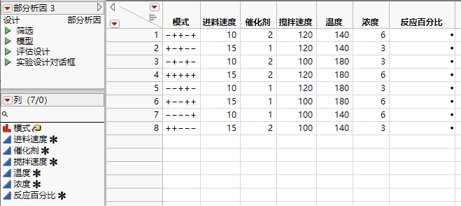

在“筛选设计”平台中,使用“制表”选项创建包含用于您实验的试验的数据表。在该表中,将为每次试验显示您所指定的高值和低值。
图 10.14 设计数据表
The Design Data Table
表名就是生成该表的设计类型。

若已从“设计列表”选择了设计,则设计表包含模式列。模式列包含在给定行中汇总试验的条目。低设置用“–”表示,高设置用“+”表示,中心点用“0”表示。模式在图中是很有用的标签变量。
