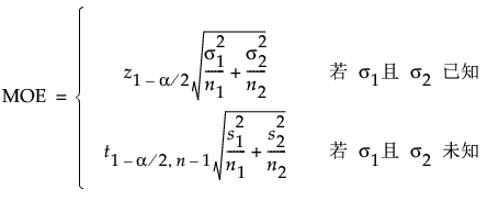

用于捕获总体均值差值的区间计算基于标准正态分布或 t 分布,这取决于 s1 和 s2 是已知还是未知。
误差幅度 (MOE) 计算如下:
Equation shown here

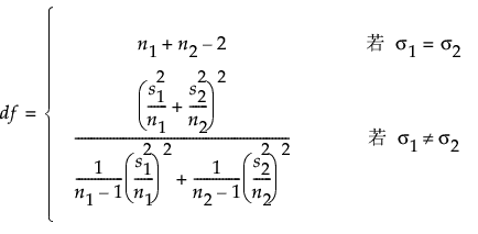

当 s1 和 s2 未知时,界限计算如下:
Equation shown here
其中
Equation shown here
当 s 已知时,界限计算如下:
Equation shown here
