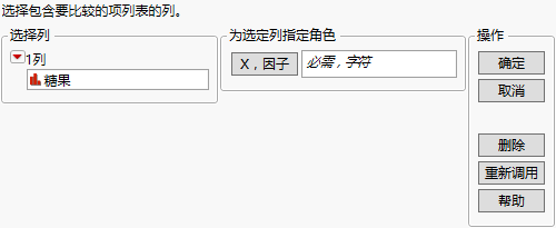

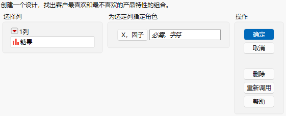

图 20.6 使用 Candy Profiles.jmp 的 MaxDiff 启动窗口
MaxDiff Launch Window using Candy Profiles.jmp
X,因子
包含项的字符列,响应者将对这些项进行评级。
