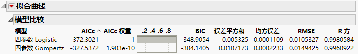

“模型比较”报表
“拟合曲线”平台中的“模型比较”报表显示用于比较多个模型的拟合统计量。
图 14.8 “模型比较”报表
Model Comparison Report
AICc
用于比较两个或多个统计模型的拟合优度测度。AICc 是针对小样本而调整的 AIC。仅当数据点数至少比参数个数多 2 个时,才可以计算 AICc。AICc 值最低的模型是最佳模型,在本例中是“四参数 Logistic”模型最佳。请参见《拟合线性模型》中的“似然、AICc 和 BIC”。
AICc 权重
提供加总为 1 的标准化 AICc 值。AICc 权重可解释为在其中的一个拟合模型成立的前提下,特定模型为真实模型的概率。因此,AICc 权重最接近 1 的模型是最佳拟合。在本例中,很明显“四参数 Logistic”模型是更好的拟合。仅使用非缺失 AICc 值计算 AICc 权重:
AICc 权重 = exp[-0.5(AICc-min(AICc))] / sum(exp[-0.5(AICc-min(AICc))])
其中,min(AICc) 是拟合模型中的最小 AICc 值。“AICc 权重”列是按照递减顺序排列的。
