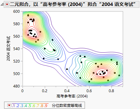

“非参数密度”报表
在“二元”平台中,使用“非参数密度”选项拟合数据的平滑非参数二元曲面。非参数密度拟合使用一组等高线进行显示。这些等高线的区间为 5%。这意味着从估计的非参数分布生成的大约 5% 的点位于最内层等高线内部,10% 的点位于次内层等高线内部,依此类推。最外层等高线包含大约 95% 的点。
图 5.14 非参数密度的示例
Example of Nonpar Density
要更改非参数密度等高线网格的大小,请按 Shift 键并从“二元”红色小三角菜单中选择非参数密度。输入大于默认值 102 个点的值。
有关“分位数密度等高线”菜单中的选项的详细信息,请参见二元拟合选项。
提示:若有大量数据点,请使用“非参数密度”选项查看散点图中的模式。
“分位数密度等高线”报表包含创建非参数密度时使用的标准差表。
