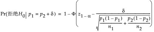

用于检验两个样本组比例差值的功效计算基于正态近似。计算取决于备择假设的形式。对于单侧、更高备择假设 (p1 > p2):
Equation shown here

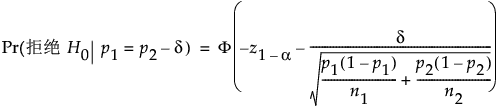

对于单侧、更低备择假设 (p1 < p2):
Equation shown here

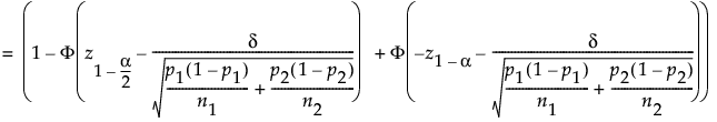

对于双侧备择假设 (p1 ≠ p2):
Equation shown here
Equation shown here
