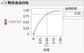

Image shown here“剩余寿命分布”刻画器
系统的“剩余寿命分布”刻画器显示系统的失效概率,前提是系统生存至指定的时间(指定为“生存时间”)。默认情况下,“生存时间”设置为 0,此时剩余寿命分布函数等同于分布函数。
输入生存时间的值,指示系统无故障生存的时间。作为输入值的替代方法,您可以选择图中原点处的小矩形并将它拖到右侧,以便动态地设置“生存时间”。
图 12.19 剩余寿命分布
Remaining Life Distribution
