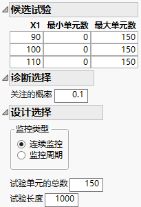

图 23.6 ALT 候选试验和选择
ALT Candidate Runs and Choices
候选试验
输入加速因子的每个水平所允许的最小单元数和最大单元数。若是扩充以前的实验,对于每个设置,都需包括在“最小单元数”列中的每个水平上已运行的单元数。
诊断选择
可用选项取决于设计最优性准则。设计最优性准则位于“加速寿命试验计划”红色小三角菜单下。对于 D 最优设计,不存在诊断选择。
关注的时间范围
(仅适用于失效概率最优设计。)指定时间区间,您想要选择在这段时间内估计失效的总体比例。在左框中输入下限值,在右框中输入上限值。若您关注特定时间点,请在这两个框中都输入该值。
关注的概率
(仅适用于分位数估计最优设计。)指定用于估计所需时间的失效比例。例如,若您想要估计 10% 的单元失效的时间,则输入 0.10。
设计选择
指定与试验长度、检查间隔和要试验的单元数相关的值。
监控类型
从连续或区间监控中进行选择。
连续监控
选择记录了精确失效时间的设计。超过试验长度的失效时间为右删失。
间隔监控
选择按间隔检查单元失效情况的设计。失效时间为区间删失。输入检查次数、第一次检查的时间和各次检查之间的时间。对于不规则的检查区间,您可以随后在“设计选择”部分中更改检查时间。
试验单元的总数
实验中的单元数。
‒ 若是在设计初始实验,则输入您计划试验的单元数。
‒ 若是在扩充上一个实验,则输入上一个实验中试验的单元数加上下一个实验中的单元数。
试验长度
(仅适用于“连续监控”。)指定单元接受试验的时长。制作设计表时,记录每个单元的失效时间或其是否右删失。
检查时间
(仅适用于“间隔监控”。)指定执行检查的时间。制作设计表时,这些时间用于构造开始时间列和结束时间列。记录在每个间隔中失效的单元数。
