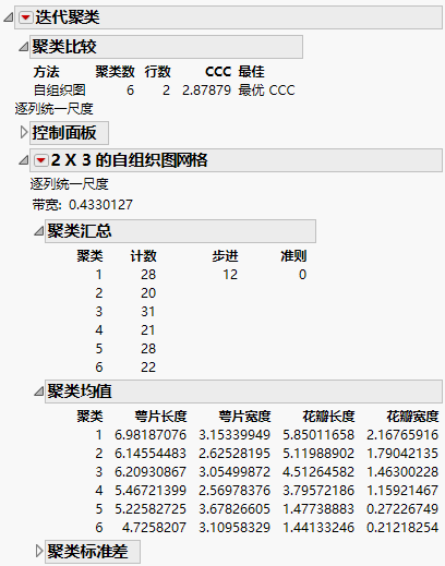

在“K 均值聚类”平台中,SOM 报表根据请求的网格大小进行命名。“带宽”在“SOM 网格”报表的顶部给出。该报表本身类似于“K 均值聚类数”报表。请参见“K Means NCluster Reports”。“聚类比较报表”显示聚类总数以及请求的行数。
有关“自组织图”红色小三角选项的详细信息,请参见“K 均值聚类数”报表选项。
图 14.9 “自组织图”报表
Self Organizing Map Report
