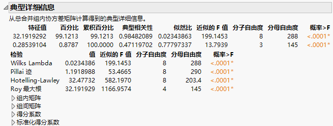

在“判别”平台中,“典型详细信息”报表显示说明协变量和分组变量 X 之间的关系的检验。相关矩阵显示在报表底部。
图 5.11 Iris.jmp 的“典型详细信息”
Canonical Details for Iris.jmp

“典型详细信息”报表列出特征值并给出零特征值的似然比检验。对于典型相关性为零这个原假设提供四个检验。
特征值
组间矩阵和组内矩阵的逆矩阵之积的特征值。它们按从大到小的顺序列出。特征值的大小反映相关的判别函数所解释的变异量。
百分比
给定的特征值在特征值总和中所占的比例。
累积百分比
累积的比例和。
典型相关性
协变量和分类变量 X 所定义的组之间的典型相关性。假定您定义数值指标变量来表示 X 所定义的组。然后使用协变量作为一组变量并使用表示 X 中的各组的指标变量作为另一组变量来执行典型相关性分析。“典型相关性”值是从该分析得到的典型相关性值。
似然比
一个检验的似然比统计量,该检验确定相应典型相关性和所有更小的相关性的总体值是否为零。对于给定典型相关性和所有更小的典型相关性,该比值等于(1 - 典型相关性2)值的乘积 。
检验
列出针对在各组上协变量的均值相等这个原假设的四个标准检验:Wilk Lambda、Pillai 迹、Hotelling-Lawley 和 Roy 最大根。请参见多元检验的统计详细信息和近似 F 检验的统计详细信息。
近似的 F 值
与相应检验相关的 F 值。对于某些检验,F 值是近似值或是一个上限。请参见近似 F 检验的统计详细信息。
分子自由度
相应检验的分子自由度。
分母自由度
相应检验的分母自由度。
概率>F
相应检验的 p 值。
