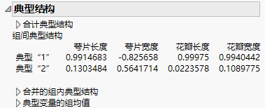

在“判别”平台中,“典型结构”报表给出三个矩阵,它们提供典型变量和协变量之间的相关性。另一个矩阵显示组变量的各个水平上的均值。要查看矩阵,点击其名称旁边的展开图标。要隐藏矩阵,点击该矩阵的名称。
图 5.12 Iris.jmp 的“典型结构”(显示组间典型结构)
Canonical Structure for Iris.jmp Showing between Canonical Structure
合计典型结构
典型变量和协变量之间的相关性。通常称为载荷。
组间典型结构
典型变量的组均值和协变量的组均值之间的相关性。
合并的组内典型结构
典型变量和协变量之间的偏相关性,已针对组变量调整。
典型变量的组均值
提供每个典型变量在组变量的各个水平上的均值。
