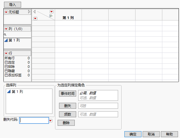

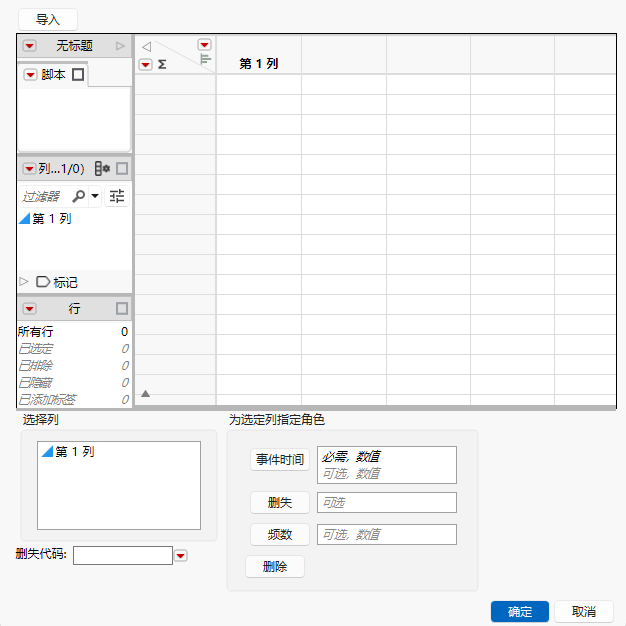

选择“非参数”后,点击“数据”旁边的 Image shown here 图标。随即显示“提供数据”窗口,您可以在其中输入数据或导入数据文件。一旦导入或输入数据,即使用数据计算元件的非参数分布。
图 12.17 “提供数据”窗口
Provide Data Window
要从文件导入数据,请执行以下操作。
1. 打开包含要导入的数据的 JMP 数据表。
2. 在“提供数据”窗口中,点击导入。
随即显示“选择数据表”窗口。
3. 从“数据表”列表中,选择该数据表。
4. 点击确定。
5. 在数据网格下方的面板中,指定哪些列表示“事件时间”数据以及“删失”和“频数”数据(若适用)。
6. 在“提供数据”窗口中,点击确定。
要手动输入数据,请执行以下操作。
1. 创建用于“事件时间”数据的列以及“删失”和“频数”数据的列(若适用)。
2. 在列中输入数据。
3. 在数据网格下方的面板中,指定哪些列表示“事件时间”数据以及“删失”和“频数”数据(若适用)。
4. 在“提供数据”窗口中,点击确定。
