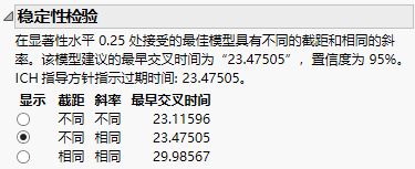

“稳定性检验”报表汇总了三种退化模型及其对应的最早交叉时间。选择最佳模型并显示在“叠加”图中。这些模型按复杂程度依次列出。
第一个模型拟合每个批次的不同截距和不同斜率。(在如下所述的过程步骤和模型比较中,这是完全模型。)当该模型用于估计失效日期时,均方误差 (MSE) 不会在批次之间合并。使用各均方误差为每个批次计算预测区间,并且使用最先跨越规格限的区间来估计失效日期。当提供两个规格限时,最早交叉时间基于 95% 双侧预测区间;当仅提供一个规格限时,最早交叉时间基于 95% 单侧预测区间。
注意:若选定“对不可合并的模型使用合并 MSE”选项,第一个模型使用具有合并均方误差 (MSE) 的模型来计算最早的交叉时间。
第二个模型拟合每个批次的不同截距,但在所有批次之间拟合共同斜率。第三个模型在所有批次之间拟合共同截距和共同斜率。若该模型合适,它将提供距今最远的失效日期。

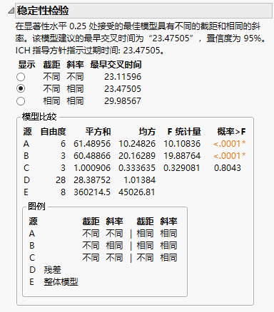

图 7.25 “稳定性检验”报表
Stability Tests Report

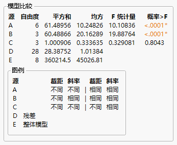

“稳定性检验”报表的“模型比较”部分汇总了每种稳定性模型的显著性检验。“图例”说明每个源。确定失效日期的最佳模型的过程考虑了“源 C”和“源 B”的 p 值。下面按相反顺序列出各个源,以适应过程中各步的顺序。
提示:ICH 指导原则规定使用 0.25 的显著性水平来确定适当的模型。您可以按照以下步骤将每个源的 p 值与不同的显著性水平进行比较。若这导致选择不同的模型,您可以使用“稳定性检验”汇总报表中表格的“显示”列中的单选按钮。
源 E
指定响应的平方和减去源 D 的平方和。源 E 的“均方”列中的值是源 E 平方和的值除以源 E 自由度的结果,源 E 自由度等于完全模型(不同截距和不同斜率)中的参数个数。
源 D
指定完全模型(不同截距和不同斜率)的误差平方和与相应的均方误差。
源 C
指定等斜率检验。这是第二个模型(不同截距和共同斜率)对照完全模型(不同截距和不同斜率)的检验。
‒ 若 p 值小于 0.25,则假定斜率在不同批次之间是不同的。过程停止,并使用完全模型(不同截距和不同斜率)来估计失效日期。
‒ 若 p 值大于等于 0.25,则假定斜率在不同批次之间是相同的,随后使用源 B 计算斜率。
源 B
指定等截距检验。这是第三个模型(共同截距和共同斜率)对照第二个模型(不同截距和共同斜率)的检验。
‒ 若 p 值小于0.25,则假定截距在不同批次之间是不同的,并且使用第二个模型(不同截距和共同斜率)来估计失效日期。
‒ 若 p 值大于等于 0.25,则假定截距在不同批次之间是相同的,并且使用第三个模型(共同截距和共同斜率)来估计失效日期。
源 A
指定第三个模型(共同截距和共同斜率)对照完全模型(不同截距和不同斜率)的检验。在确定失效日期的最佳模型的过程中不使用该检验。
图 7.26 稳定性模型比较
Stability Model Comparisons

等斜率检验的 p 值为 0.8043。由于该值大于显著性水平 0.25,所以未拒绝该检验,您可以得出结论:退化斜率在不同批次之间是相等的。
等截距和等斜率检验的 p 值 <.0001。由于该值小于显著性水平 0.25,所以拒绝该检验,您可以得出结论:截距在不同批次之间是不同的。
由于未拒绝等斜率检验,但拒绝了等截距检验,所以所选模型是具有“不同截距”和“共同斜率”的模型。该模型是在报表中选定的模型,并且提供估计的失效日期为 23.475。
