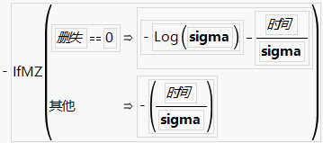

指数损失函数

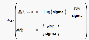

在此处显示的指数损失函数中,sigma 表示指数分布的均值,时间是失效时的寿命。
Image shown here
指数分布的一个特点是瞬间失效率不随时间变化。这意味着无论对象处于研究中多长时间,在给定的时间长度内任何对象的失效机会是相同的。

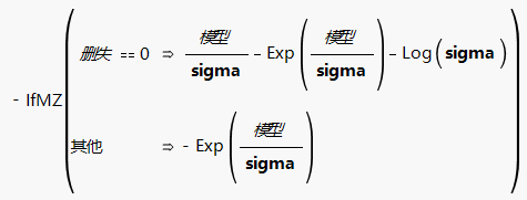

Weibull 密度函数通常提供寿命分布的合适模型。您可以将“生存”平台用于数据的初始调查以确定 Weibull 损失函数对您的数据是否合适。
Image shown here
在 Loss Function Templates 文件夹中有单参数函数、双参数函数和极值函数的示例。

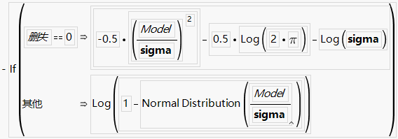

对数正态损失函数

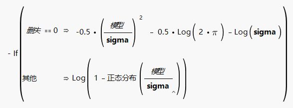

下面显示的公式是对数正态损失函数,其中正态分布(模型/sigma) 是标准正态分布函数。危险率函数在 t = 0 处的值为 0,逐渐增大到最大值,然后减小。危险率函数随着 t 变大逐渐趋近 0。
Image shown here

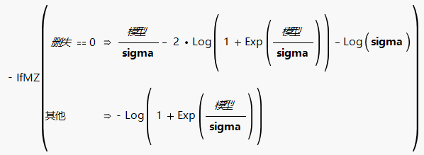

若 Y 服从 Logistic 分布,则 Exp(Y) 服从对数 Logistic 分布。
Image shown here
