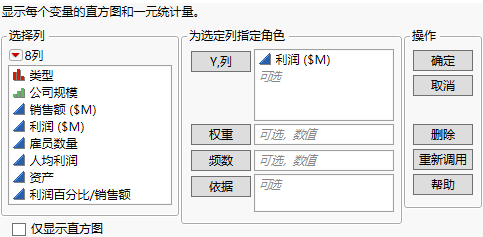

2. 选择分析 > 分布以打开“分布”启动窗口。
3. 在“选择列”框中选择利润 ($M) 并点击 Y,列按钮。
变量利润 ($M) 随即出现在 Y,列角色中。
另一种指定变量的方式是从“选择列”框中点击列并将其拖动到任一角色框中。
图 2.5 指定利润 ($M)
Assign Profits ($M)
4. 点击确定。

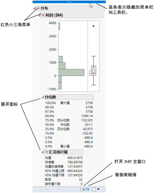

“分布”报表窗口随即出现。
图 2.6 Windows 系统中的“分布”报表窗口
Distribution Report Window on Windows
报表窗口包含基本图形和初步分析报表。结果以分级显示格式显示,您可以通过点击展开图标显示或隐藏任何报表。
红色小三角菜单包含选项和命令,可以随时请求其他图形和分析。
• 在 Windows 系统中,将鼠标悬停在窗口顶部的蓝条上可以查看菜单栏和工具栏。
• 在 Windows 系统中,点击右下角的数据表按钮可以查看用于创建该报表的数据表。在 macOS 系统中,点击报表窗口右上角的显示数据表按钮。
• 在 Windows 系统中,点击右下角的 JMP 主窗口按钮可以查看主窗口。在 macOS 上,选择窗口 > JMP 主窗口。
