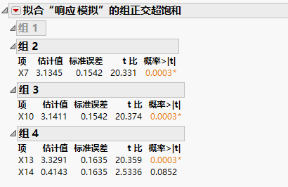

“拟合组正交超饱和”报表具有两部分。第一部分报告每个组中活跃效应的估计值,一次拟合一个组。仅显示活跃组。这是分析的“阶段 1”。在“阶段 2”中构造组合模型。
图 28.5 阶段 1 结果
Stage 1 Findings
项
标识为活跃的主效应。
估计值
针对主效应的 Y 回归拟合的参数估计值。
标准误差
使用组 1 中的假因子计算得出的估计值的标准误差。
t 比
估计值除以其标准误差。
概率>|t|
使用 t 比和误差自由度 (DF) 计算所得的 p 值。

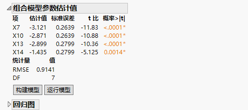

报表的第二部分包含阶段 2 分析的结果。阶段 2 构造用于评估设计结果的模型。
图 28.6 阶段 2 结果
Stage 2 Results
项
标识为活跃的主效应。
估计值
标准误差
使用完整数据集拟合指定的模型和截距所得的估计值的标准误差。
t 比
估计值除以其标准误差。
概率>|t|
RMSE
均方误差的平方根。
自由度
与用于构造 RMSE 的误差估计值关联的自由度。
