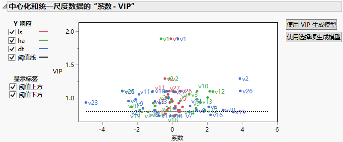

在“偏最小二乘”平台中,“系数-VIP 图”选项针对模型系数标绘 VIP 统计量。图右侧有两个选项可帮助减少变量和生成模型。
使用 VIP 生成模型
打开并填充一个启动窗口,其中相应的响应输入为 Y,其 VIP 超过指定阈值的变量输入为 X。
使用选择项生成模型
允许您在图中直接选择 X 并将 Y 和选择的 X 输入启动窗口。
要基于当前的列选择使用另一平台,请打开所需的平台。请注意,在启动窗口中保留了选择内容。点击角色按钮,将填充所选的列。
图 6.14 中心化和统一尺度数据的“系数-VIP”图
VIP vs Coefficients Plot for Centered and Scaled Data
