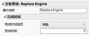

此处显示图片操作设置
在“可修复系统模拟”平台中,选择系统关系图中的某个操作以查看其在“配置”面板中的设置。您可以更改“操作名称”设置以便将该操作与其他操作区分开来。默认情况下,操作立即完成。“完成时间选项”菜单中提供非立即完成时间选项。
图 13.9 操作设置
此处显示图片
