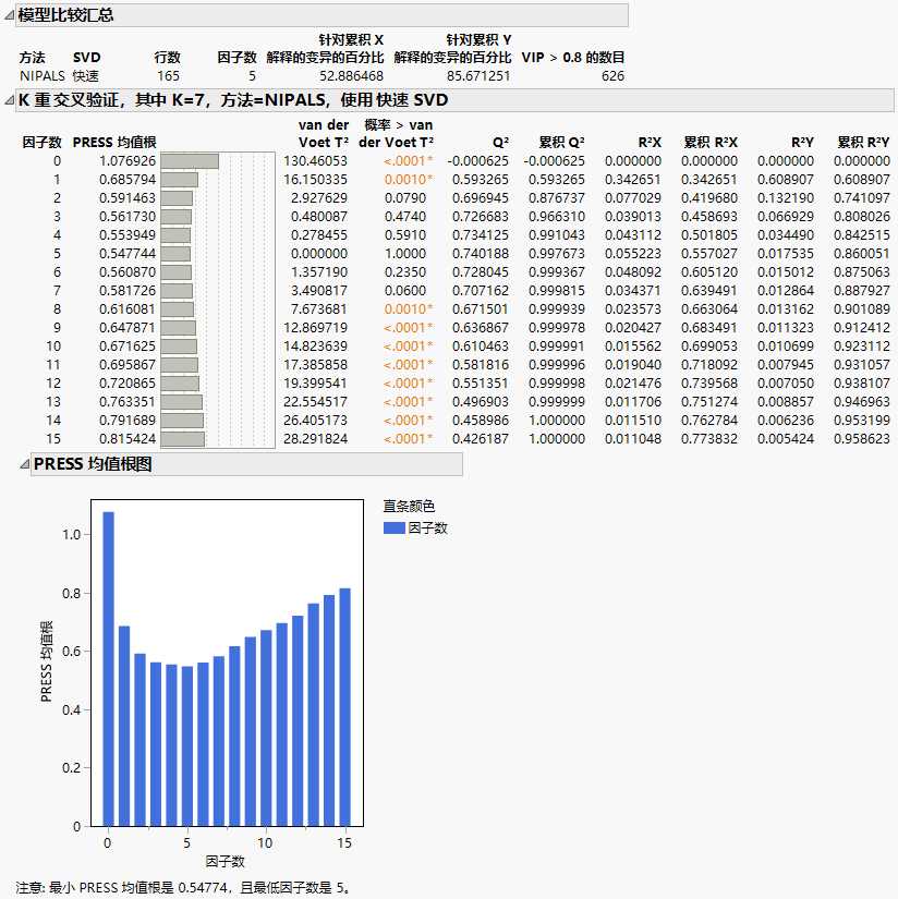

图 6.15 “偏最小二乘”报表
此处显示图片
“PRESS 均值根图”显示当因子数为 5 时,PRESS 均值根的值最小。这在“PRESS 均值根图”下的注释中有说明。生成名为带 5 个因子的“NIPALS”拟合,使用快速 SVD 的报表。
