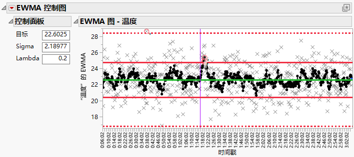

6. 点击“EWMA 控制图”红色小三角并选择检验超出界限。
图 11.7 突出显示超出界限的点的 EWMA 图
此处显示图片
请注意,EWMA 图中有三个观测超出了界限,而且 X 图中有一个观测超出了界限。超出界限的观测用一个红圈来指示。EWMA 图中的紫色垂直线表示凌晨 1:16 左右发生的向上偏移。

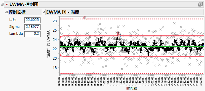

7. 点击“EWMA 控制图”红色小三角并选择叠加图。
默认情况下,X 图限值不会显示在叠加图上,因此在启用叠加图的 X 限值之前,X 限值之外的观测不会被圈划出来。
8. 点击“EWMA 控制图”红色小三角并选择在叠加图上显示 X 限值。
图 11.8 带叠加 X 图的 EWMA 图
此处显示图片
上面图表中的实线和圆圈表示 EWMA 图的限值和点。虚线和 x 标记表示 X 图的限值和点。请注意,EWMA 限值和 X 限值之外的观测仍被圈出。

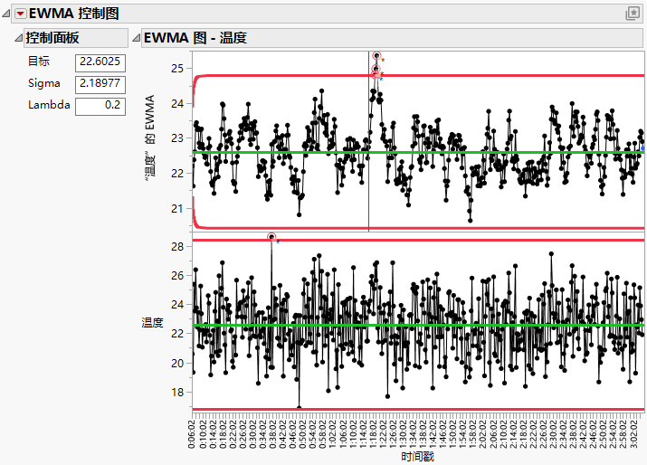

9. 点击“EWMA 控制图”红色小三角并选择常数限值。
图 11.9 使用常数限值的 EWMA 图
此处显示图片
由于数据的时间跨度太长,渐近限值与初始 EWMA 限值仅在前几个子组中有所不同。在这种情况下,您可能会决定使用常数(渐近)限值,而不是 EWMA 限值。
